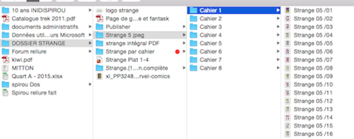

Bon voyons maintenant la mise en page .
Je suis parti pour un strange avec :
7 cahiers de 4 feuilles A3 ce qui correspond à 16 vues et 1 cahiers de 5 feuilles A3 qui correspond à 20 vues.
Mon choix s 'est orienté sur cette configuration car avec plus de feuilles dans un cahier , cela fait certes moins de cahiers mais l 'épaisseur cumulée des feuilles sur la pliure des A3 impose un massicotage plus important. Résultat, les planches se décalent au fur et à mesure que vous arrivez sur le centre de ce cahier.
ai-je été clair pour le coup ?
Une fois cette configuration déterminée, il vous reste plus qu' à rassembler les paquets de fichier JPEG par 16 vues chronologiques et bien sur la 8e en 20 vues.
c 'est une opération fastidieuse, mais il est important d 'être rigoureux sur la mise en place des dossiers et fichiers.
Voici ci-dessous la capture d 'écran en exemple sur un cahier, vous pourrez constater que chaque strange a son dossier qui lui même rassemble chaque cahier :
