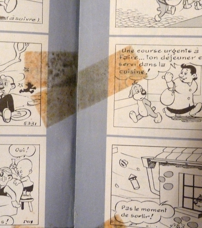

Je me permets de poster sur ce sujet qui date un peu, mais je suis confronté à ces traces de vieux scotch dans un fascicule de pif le chien récemment acquis à un zozo qui ne m'en avait rien dit: cet ancien fou évadé de l'asi propriétaire avait scotché les pages détachées !
Le scotch est parti et il reste ces horribles traces jaunes dégueulasses (photo)...
Avez vous un conseil pour retirer ces traces sur ce type de papier, ou bien est-ce sans espoir ??
Re: Enlever les traces de scotch sur le papier et le carton
Si c'est en surface, acétone et/ou essence F.
Si ça a migré dans l'épaisseur du papier, il n'y a pas de procédé connu pour l'enlever.

Je ferai un essai sur la bande grise d'abord avant d'attaquer le dessin
mais si c'est dans la papier et c'est ce qu'il me semble, c'est rapé
J'ai essayé en frottant avec précaution légèrement à l'acétone, mais ça ne part pas. Comme tout produit liquide ça vire l'encre et fait gondoler le papier....
