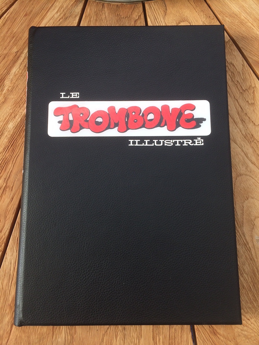

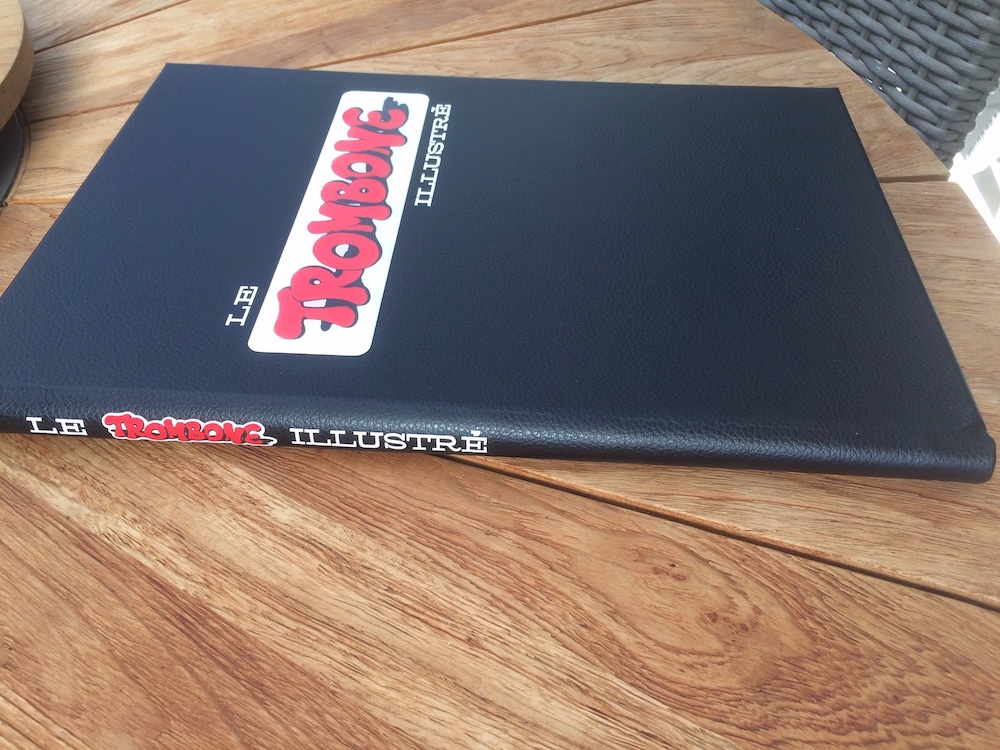

Aller un petit dernier que j 'ai réalisé l 'année dernière .
C 'est une histoire particulière qui me lie à cette réalisation.
Tout commence lorsque , mon pote rencontre Jean Claude FOURNIER à une dédicace et lui présente une des intégrales que je lui avais réalisé.
Monsieur FOURNIER a visiblement apprécié mon travail au point que me demander de lui faire une réalisation rien que pour lui.
Vous pensez bien que je me suis exécuté , surtout qu'il m 'a fait un magnifique Spirou sur feuille vierge .
Il voulait que je lui relie l 'ensemble des Trombones illustrés.
Voici donc l 'album réalisé pour Maitre FOURNIER !!!
Le titre est en tome résine

Une belle réalisation comme un passionner peut le faire.
Magnifique.

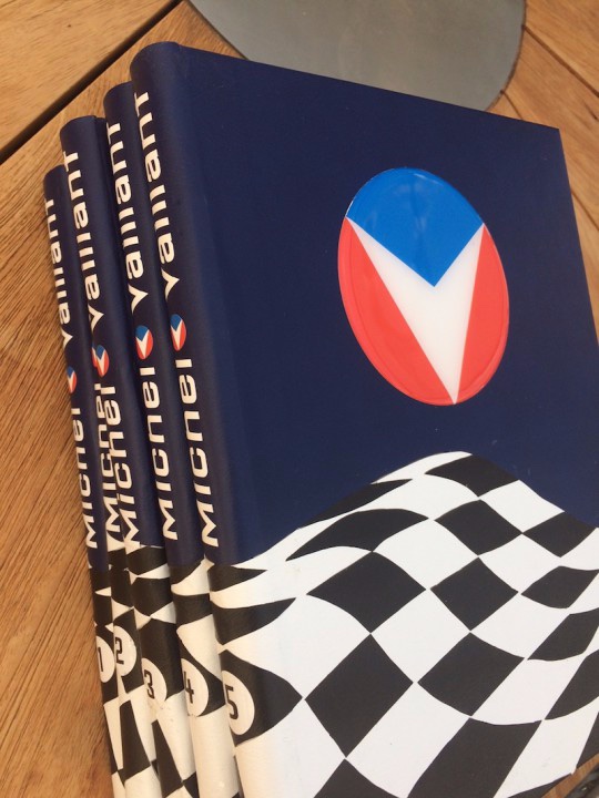

Je pense que PeterCriss a voulu écrire "dome résine" ou en français "doming autocollant" (Tov STP ne t'énerve pas, c'est pas moi, c'est les imprimeurs)...
Un sticker autocollant sur lequel on imprime en relief avec une résine de polyuréthane.

arsen33 a écrit : ven. 23 août 2019, 14:36Je pense que PeterCriss a voulu écrire "dome résine" ou en français "doming autocollant" (Tov STP ne t'énerve pas, c'est pas moi, c'est les imprimeurs)...
Merci arsen33 , c'est exactement ça , c'est le correcteur qui a rectifié mais j 'avais pas relu , désolé .
Oui , j 'avais fait faire ça sur le sigle de VAILLANTE pour mes tomes reliés .
Ça rend super bien .

C'est juste somptueux, quel talent, je t'envie...........

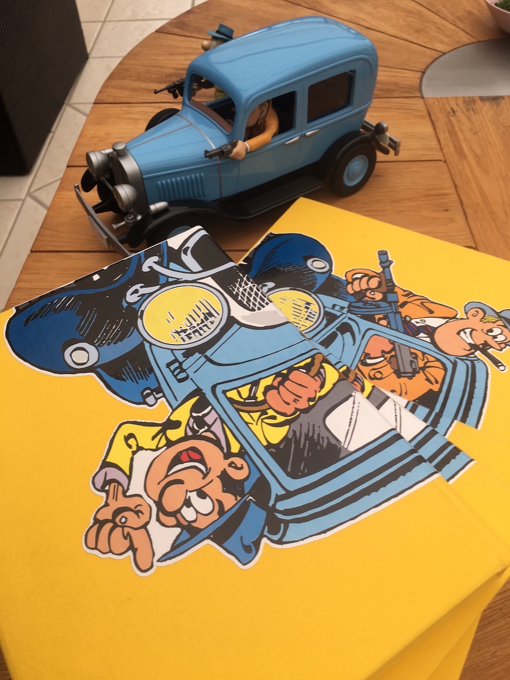

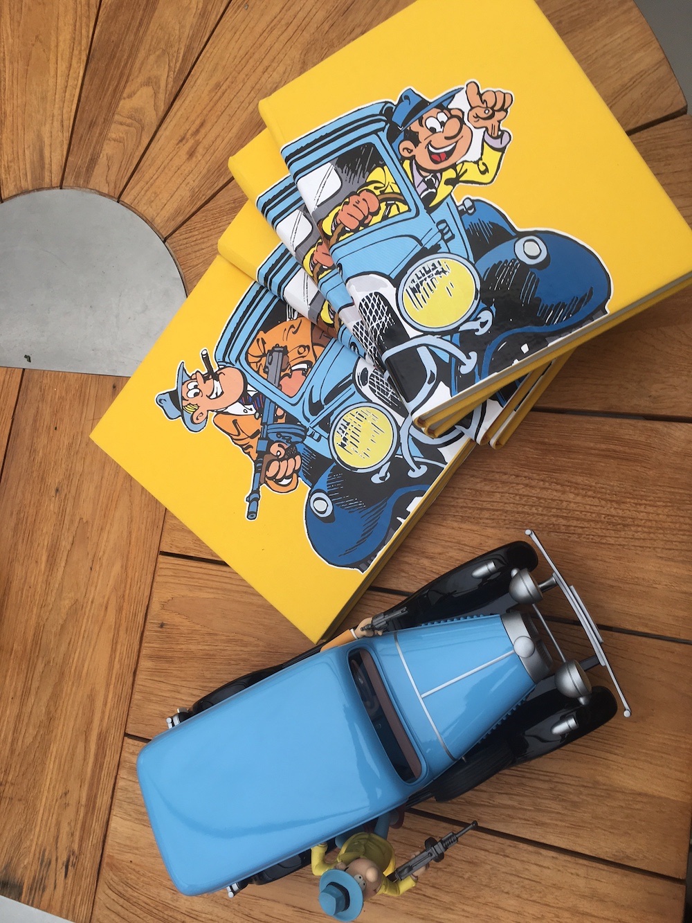

Salut les Ami(e)s,
Cela fait longtemps que je ne suis pas venu animé ce topic .
Il faut dire que cela fait aussi un moment que je ne me suis plus attaqué à une intégrale.
Qu'a cela ne tienne !! je reviens vous présenter mon nouveau délire.
je me suis attaqué à l 'intégrale de SAMMY sortie en 97 sous le titre de "TOUT SAMMY" , sortie en 10 tomes, elle réunie l 'ensemble des albums dessinées par BERCK .
Scénarié par Cauvin en parallèle des Tuniques bleues, cette série injustement mise en retrait , est pour moi au même niveau voir mieux. C 'est tout bonnement hilarant avec un Cauvin inspiré pour chacun des albums.
Pour en venir à la réalisation que je vous présente aujourd'hui, j 'ai réunie les 10 tomes en 5 .
En outre , je voulais un couvrant haut en couleur qui reflète bien l 'essence de cette série .
Avec l 'aide de David Steenhuyse réalisateur de l 'intégrale qui sort actuellement en langue Néerlandaise , qui m 'a gentiment fournie le dessin Haute résolution des pages de gardes des albums cartonnée.
Initialement en noir et blanc, je me suis attelé à la mettre en couleur et à la faire produire en décalcomanie comme l 'accoutumé.
Exit le couvrant fibre de cuir pour une toile jaune , et oui , pour obtenir ces couleurs , il faut opté pour ce type de texture.
Donc voilà la présentation . En vous souhaitant à tous de bonnes fêtes de fin d 'années dans la mesure du possible .
