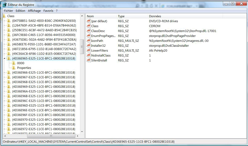

Ok...
Tu ferme régédit...
Enregistre cette ligne sur ton bureau, en faisant cliques droit, enregistrer le lien sous...
http://docxp.mvps.org/b1n/DisparitionCD.inf
Puis, sur ton bureau, tu va voir un fichier qui se nomme "disparition cd"
Tu cliques droit et cliques sur installer, puis ouvrir ( tu ne verras rien) et redémarre le pc...
Et dit voir ce que ça donne...
Tu ferme régédit...
