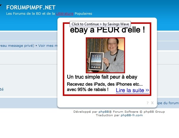

Lien hypertexte publicitaire ?
- Blasond'argent
- Guide Spirituel
C'est nouveau ces liens avec les mots : livres, rencontres, littérature, photo ... ?

En voici un autre :

Re: Lien hypertexte publicitaite ?
Non, mon réglage indique de refuser les fenêtres pop-up.Totoche a écrit :Je n'en ai pas.
il y a un réglage "empêcher (bloquer) les fenêtres pop-up de s'ouvrir" ou quelques chose comme ça.
ça doit être dans les options du navigateur.
J'ai essayé avec un autre navigateur et aucun problème.
J'ai donc un problème aujourd'hui avec Mozilla.

Re: Lien hypertexte publicitaire ?
Je n'ai pas ça avec Firefox, Explorer, Chrome ni Opera.
(je collectionne les navigateurs
C'est étrange
"Savings Wave" ? C'est quoi, ce truc ?
Tu as peut-être téléchargé cette merde sans le faire exprès !
C'est comme les barres de recherche qui s'installent si on n'est pas très vigilant.
Tu n'as peut-être qu'un module complémentaire de ton Mozilla à supprimer ou désactiver :
Outils --> Modules complémentaires
C'est étrange
C'est gentil. Merci.Prof TNJ a écrit :Je n'ai pas ça avec Firefox, Explorer, Chrome ni Opera.
(je collectionne les navigateurs)
C'est étrange
Tu n'as peut-être qu'un module complémentaire de ton Mozilla à supprimer ou désactiver : Outils --> Modules complémentaires
J'ai désinstaller Mozilla, puis réinstallé, puis éteint le pc. Mais au démarrage ça a recommencé.
J'ai désactivé tous les modules complémentaires et cela semble fonctionner. Merci Prof.
Il faudrait trouver d'où est venue cette "chose" et éliminer toutes ses traces.
Tu as peut-être un fichier savingswave.exe ou savingswave.dll quelque part.
Tu as peut-être un programme (savingswave ?) à désinstaller.
Savings Wave ne semble pas être un virus ou un truc du genre, mais une application qui a été installée pendant que tu en installais une autre.
Je n'ai rien trouvé sur le net
, mais cette application porte peut-être un autre nom et je n'ai vu que "Savings Wave" sur tes popups.
un coup de malwarebytes antimalware et c'est fini
Ce logiciel supprimer ces pages "pub" ?Coyote a écrit :un coup de malwarebytes antimalware et c'est fini
Parce que j'ai la même chose sur mon PC ...
Pas sur la page Pimpf, heureusement, mais dès fois j'ai un petit marque-page qui s'affiche avec de la pub, comme ça, sans pouvoir le supprimer.
Sans parler des pages Eorezo, traking et autre ...
Mon collègue au bureau a ce problème puissance 1000
Il a plein de fenêtres qui s'ouvrent.
Je vais voir cette histoire de Savemachin.
Télécharge et execute Spybot
Il est gratuit et supprime les logiciels espions
Bonjour,
encore merci à Prof TNJ. C'était là le problème.
Par contre comment j'ai chopé ça, c'est la question. La seule différence de l'habitude que j'ai faite ce matin là, c'est d'utiliser pour la première fois CCLEANER afin de retirer certains programmes ou logiciels inutiles. Mais faut croire que ça m'avait activé les modules complémentaires !
