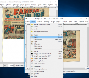

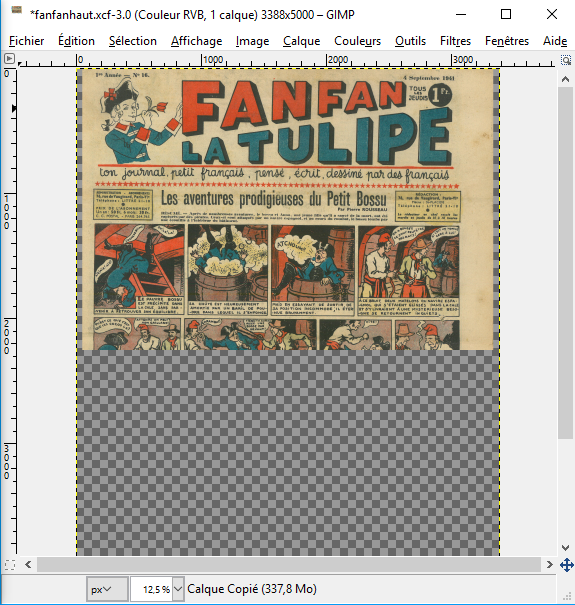

Les deux fichiers A4 sont ouverts sous GIMP. Ici les deux images sont dans le bon sens. Si ce n'est pas le cas, il faut utiliser dans l'onglet image, l'outil "Transformer" et utiliser la rotation appropriée. Nous commençons donc par agrandir la taille du canevas : Cela ouvre la fenêtre suivante: Il faut faire attention à ce que les dimensions en x et y ne soit pas liées. C'est le cas ici, la chaine est brisée. Si la chaine est entière alors on clique sur la chaine pour délier les dimensions en x et y.
Il faut maintenant agrandir à la fois les dimensions en x et y. Pour le x on ajoute par exemple 100. Pour le y on utilise une valeur plus élevée que le double de la valeur initiale. On met un décalage en x de 50. Puis on change le "Aucun" par "Tous les calques": Puis on clique sur redimensionner, de façon à obtenir ceci :

On passe alors sur la deuxième image pour la copier:

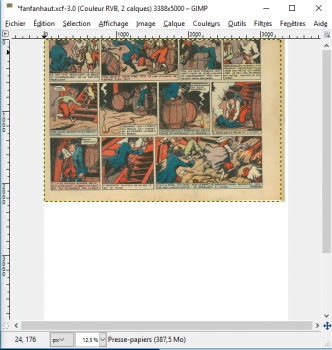

On revient sur la première image et on colle comme nouveau calque :
Un second calque est créé par dessus le premier :

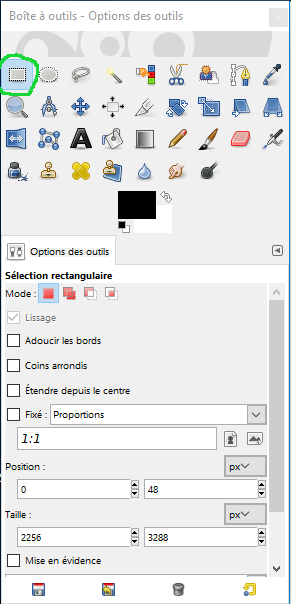

On va déplacer le second calque. Il faut que l'outil en forme de croix (entouré en vert) soit sélectionné:
On clique alors dans le second calque et en maintenant la pression sur le clique, on déplace le second calque avec la souris:

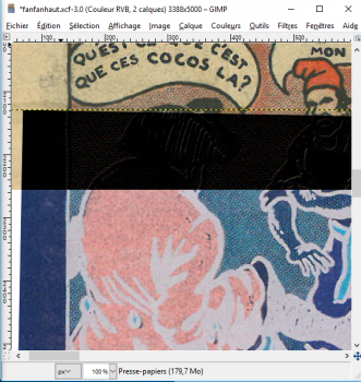

On commence l'étape finale qui est la plus complexe. Pour cela on augmente le zoom pour le mettre à 100% (voire 200%):
Maintenant, on modifie le mode du calque (on clique sur la petite flèche) et on choisit "Soustrait":

Cela va premettre de vérifier l'alignement des deux calques. Si c'est correctement aligné cela doit ce qui se superpose doit apparaitre en noir. C'est rarement le cas. Tout d'abord il est impossible de positionner parfaitement le second calque du premier coup. Il faut donc un peu tâtonner de façon à augmenter le noir. Mais le second point est qu'il est quasiment impossible que les deux calques soit scanner avec la même rotation. Ici on voit qu'il reste toujours des erreurs:

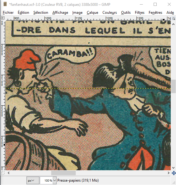

On vérifie l'alignement de part et d'autre de l'image:
On remet le mode du second calque en mode normal: On fusionne le second calque avec le premier (fusionner vers le bas): Nous n'avons plus qu'un seul calque qu'il reste à découper:
Il reste quelques défauts mais il est inutile d'essayer de faire mieux. Ici nous sommes dans l'erreur de calcul. On en peut pas avoir une superposition parfaite à partir du moment ou les deux scans d'origine ne sont pas parfaitement aligné.On remet le mode du second calque en mode normal: On fusionne le second calque avec le premier (fusionner vers le bas): Nous n'avons plus qu'un seul calque qu'il reste à découper:
