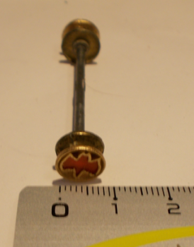

Voila de quoi il est question (cette jante est déjà repeinte par mes soins) :
Les jantes font 9 millimètres de diamètre.
Je mettrai plus souvent une règle graduée, car je me suis rendu compte que sur photo, à moins d'en être familier, on ne se rend pas compte de ta taille réelle des éléments.

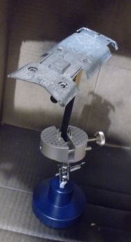

Une meilleure vue de l'étau à rotule (sans ses mordaches en caoutchouc noir) :
Là, les mordaches sont mis. Voici le pinceau utilisé, c'est un Italeri 000, je le recommande, il a une section triangulaire, on l'a bien en main.
Très vite, j'ai changé la façon dont j'envisageais de peindre ces jantes : je pensais les immobiliser dans l'étau, et peindre ce qu'il fallait à main levée.
Mais j'ai trouvé plus pratique de prendre appui sur l'étau avec la main tenant le pinceau, et de tenir librement (sans appui) avec l'autre main le moyeu ; ainsi je me donnais la possibilité d'orienter la jante à ma guise, selon le côté à peindre.
J'ai peint d'abord tour à tour toutes les jantes d'un seul côté de leur axe, en les posant sur une latte de bois au fur et à mesure de l'application de peinture ; car si j'avais peint un côté, puis retourné l'axe pour peindre la jante opposée, je courais le risque de toucher la peinture encore fraîche de la jante peinte juste avant.
En peignant les quatre trains (deux Batmobiles) successivement, puis en revenant à celui du début, ça laissait le temps à la peinture de suffisamment sécher.

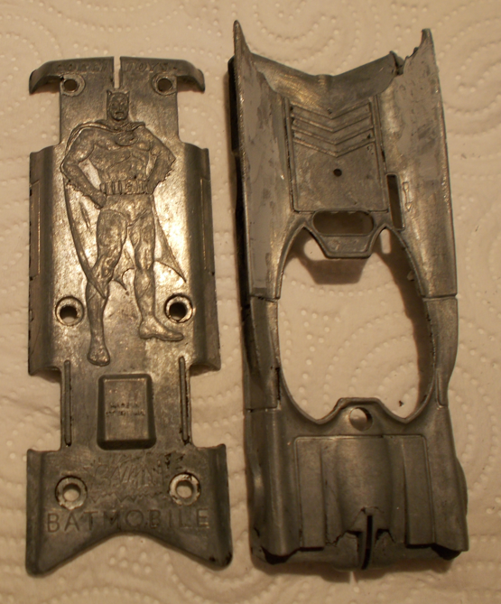

BATMOBILE, PEINTURE CHÂSSIS ET CARROSSERIE
Bon, le gros morceau, la peinture de la voiture. :D
La température a un peu baissé, je vais tenter le coup.
Première chose : dégraissage, il faut absolument que le métal soit parfaitement propre pour bien recevoir la peinture.
Alors, nettoyage à l'alcool à brûler :

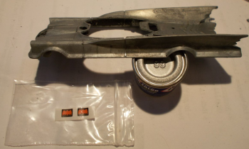

Habituellement, on pose les autocollants une fois la peinture faite. J'ai décidé de poser les logos Batman avant le passage en peinture, afin de 'noyer' l'autocollant dans la peinture, pour qu'il soit plus à niveau et qu'il fasse corps avec la carrosserie.
Galère : l'adhésif est trop vieux et a séché. Alors de la colle à maquettes, et sur le logo, un papier antiadhésif et par-dessus le tout un morceau de scotch, pour plaquer le logo sur la carrosserie, et pouvoir presser avec le doigt à travers. Si on ne faisait pas tout ça, ce serait un coup à se coller le doigt sur la carrosserie. :wink:
A gauche, vous pouvez voir le flacon de gomme à masquer, car il faut protéger le logo pendant la mise en peinture.
La gomme à masquer, c'est un liquide un peu épais, que l'on applique sur les endroits que l'on veut protéger de la peinture. Elle durcit, et devient une pellicule caoutchouteuse, que l'on peut enlever facilement une fois que la peinture est sèche.
Quand j'estime que la colle est durcie, j'enlève le papier antiadhésif et le scotch, et j'applique avec un cure-dents de la gomme masquante. J'ai volontairement fait un pâté pour faire une 'poignée' afin de pouvoir facilement l'enlever après peinture.
Ci-dessus je montre vu du haut pour que l'on voit que la gomme fait une belle bosse.

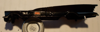

Après séchage de la peinture, il faut enlever le cache en gomme qui masque le logo :
Bon, maintenant le bilan :
Disons-le tout net : ce n'est pas terrible, l'aspect de la peinture est grumeleux (voir plus particulièrement à gauche de la cape), et ce n'est pas fini :
J'ai eu l'idée de gratouiller sans excès avec l'ongle à côté du logo, et la peinture part facilement.
Donc, à refaire. Un bain de liquide de frein pour décaper la peinture, et on repart à zéro :
Avant le décapage, j'ai pu enlever les logos en passant un cutter dessous :wink: .

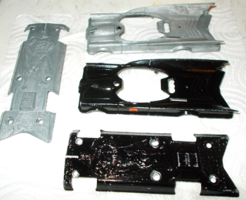

Autocritique :
Primo, ça a été une erreur de ma part de peindre maintenant. J'estime qu'au dessus de 25°C, il ne faut pas s'amuser à peindre à la bombe, car la peinture sèche trop vite. Si on peint à l'aérographe ou au pistolet à peinture, c'est facile de rajouter du solvant pour compenser le séchage rapide, mais à la bombe on n'a pas le choix.
Deuxième erreur : j'ai omis de passer un couche de primaire, et pour des voitures en métal c'est indispensable pour le bon accrochage de la peinture (pour des voitures en plastique, je pense qu'il est possible de se passer de sous-couche).
Troisième erreur : j'aurais dû m'en tenir à la méthode classique, qui est de poser les autocollants après la mise en peinture. Parce que tel que j'ai fait, j'ai été obligé d'attendre le séchage complet de la peinture avant de pouvoir enlever le cache en gomme, car cette dernière action demande des manipulations assez fermes qu'on ne peut pas faire avec de la peinture encore fraîche. Et comme la peinture a durci, ça fait des irrégularités en la 'cassant' autour du cache en gomme.
Alors, pourquoi m'autoflageller en racontant tout ça : j'aurais très bien pu passer sous silence cette séquence peu glorieuse, et refaire directement la peinture, comme si de rien n'était.
Eh bien, tout simplement, parce que les erreurs nous apprennent des choses, pour peu qu'on sache en tirer les leçons. :chapeau:
Quoiqu'il en soit, j'attendrai qu'il fasse moins chaud pour refaire la carrosserie.
Mais en attendant, je continuerai sur d'autres choses. :D

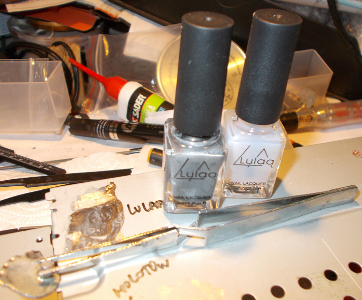

J'ai trouvé un autre moyen de chromer les pièces, c'est du vernis à ongles LULAA Nail Lacquer Chrome. :D :mdr:
Ça a l'air farfelu, mais ça marche !
Ça se présente sous forme de deux petits flacons, le premier est un base qu'il faut laisser sécher, puis appliquer le deuxième qui est le chrome proprement dit.
Pour avoir un beau chrome, ça peut demander deux applications. J'ai fait différents essais, y compris la comparaison avec le feutre Molotow vu plus haut :
J'ai essayé sur une surface noir mat ou directement, avec et sans base, en laissant plus ou moins bien sécher la base, et en comparaison avec le feutre Molotow. Sur la photo on ne se rend pas trop bien compte, à cause des reflets, ou plutôt de leur absence, s'agissant de chrome.
Ma conclusion, est que le feutre Molotow est facile d'emploi, parfait pour les petites pièces, mais qu'il fait un chrome légèrement pailleté.
Le chrome Lulaa demande de bien laisser sécher la couche de base, et peut faire une beau chrome bien miroir si on s'applique, voire si on passe une deuxième application (donc 4 couches : deux de base, et deux de chrome).
J'ai essayé une couche de base et deux de chrome, il n'y a guère de différence.
Modifié en dernier par Jean-Louis le mar. 27 sept. 2022, 17:58, modifié 2 fois.

Bon finissons-en avec la phase chromage, avant d'attaquer les choses sérieuses (la peinture).
J'ai décidé de chromer au Lulaa tout ce qui devra l'être sur mes Corgi Toys ; pour cela j'ai planté les pièces concernée dans de la pâte à modeler, de façon à laisser exposées les parties à chromer :
Ça ne se voit pas bien, mais les châssis de voiture sont posés sur une latte de bois (elle-même posée sur une autre latte plus large) et les roues ne sont pas en contact avec le support.
Cette disposition m'a permis de chromer les jantes, évidemment.
Les boules de pâte à modeler sont pressées sur des lattes de bois, pour pouvoir prendre en main l'ensemble et pouvoir le tourner dans tous les sens pour faciliter l'application des coups de pinceaux selon différents angles.
Chaque partie à chromer a été 'peinte' en deux passages, à l'aide du petit pinceau incorporé au bouchon de chacun des flacons de Lulaa ; un passage pour appliquer la base, et un deuxième pour appliquer le chromage proprement dit.
Il faut laisser sécher la couche de base avant d'appliquer la couche de chromage.

BATMOBILE, PEINTURE
Il est temps d'en venir à la mise en peinture de la carrosserie.
Voici ce dont j'aurai besoin :
A gauche la bombe d'apprêt (sous-couche avant peinture) et à droite la bombe de noir brillant.
D'abord il faut que je vous montre une partie de mes armes secrètes de préhension ; je me suis davantage équipé depuis ma tentative ratée de mise en peinture du 23 août passé (page 7).
Étau à main, dans ce cas-ci, pour tenir le dessous de la Batmobile. L'intérêt, c'est de pouvoir tourner l'objet à peindre dans tous les sens, afin de diriger le jet de peinture où l'on souhaite :
Une fois peint, il faut pouvoir poser l'ensemble, le temps que ça sèche. J'aurais pu utiliser le petit étau rouge que vous avez pu voir plus haut, mais à la place j'ai pris mon étau universel pour serrer le manche de l'étau à main :
Il y a des picots amovibles que l'on met dans les trous en fonction de la forme de la pièce à tenir.
Il existe aussi en version manche, que j'ai aussi :
Passage de l'apprêt sur le dessous de la Batmobile. J'ai mis du scotch de carrossier sur les outils à serrer, pour les protéger :
De plus près :
Passage d'apprêt sur le dessus de la Batmobile (désolé c'est un peu flou, et je n'ai pas pu refaire la photo -peinture noire déjà passée-) :
Pour la préhension, j'ai utilisé une pince à clamper (voir plus haut) et un étau de modéliste (il est livré avec des pinces pour pouvoir le fixer sur une table, si souhaité) pour tenir la pince à clamper :
Après, passage en peinture (tout est bien noir uniforme, les bizarreries que vous voyez sont des reflets) :
