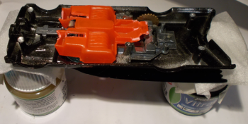

Je commence par remonter la Batmobile2, qui sert de 'brouillon' ; ainsi, s'il y a des façon de faire perfectibles, la Batmobile1 en profitera.

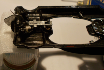

La Batmobile se monte 'à l'envers', du haut vers le bas, avec le haut de caisse retourné.

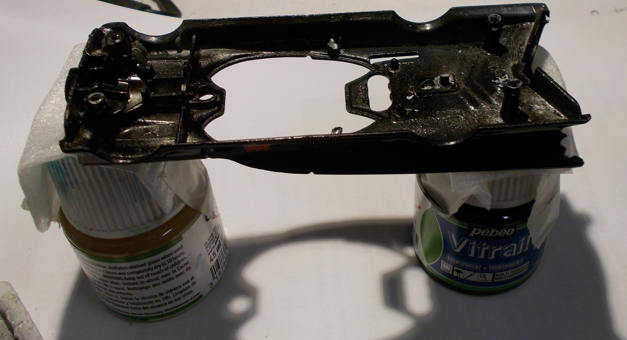

Pour commencer, je confectionne avec deux flacons quelconques des supports pour la voiture, et je mets dessus du papier mousse, pour préserver la carrosserie des rayures éventuelles :
Il n'y a plus qu'à poser dessus la Batmobile :

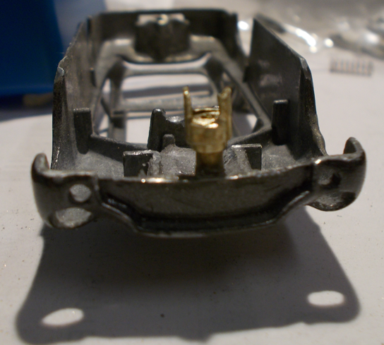

Première chose, mise en place des tubes lance-missiles et de l'antenne :
Une petite précision : sur tous les endroits où il y a des pièces en mouvement, je dépose un peu de graisse avec un coton-tige, pour que les mécanismes soient d'un fonctionnement plus aisé et plus souple :

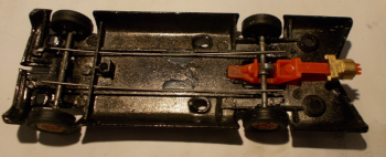

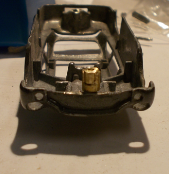

Un petit détour vers le bas de châssis, pour monter les roues et l'échappement :
Montage des amortisseurs en corde à piano :

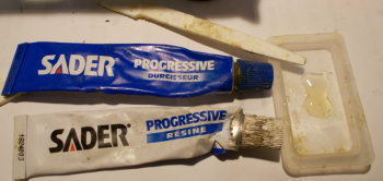

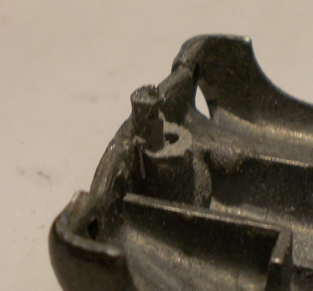

Réalisation de la fixation de l'ensemble précité sur ses trois points d'ancrage. Comme il n'y a pas assez d'épaisseur de métal, il n'est pas possible de tarauder, donc collage à la résine époxy.

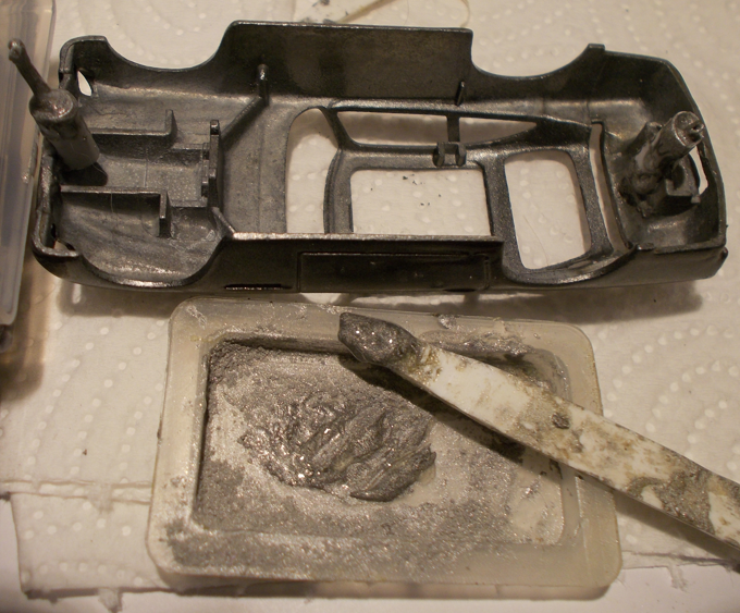

Je n'ai pas utilisé la résine Répare Métal (chose que j'aurais faite quand je l'ai entamée), car le solvant du RM s'évapore avec le temps, et cette résine est devenue trop épaisse pour l'usage présent (en plus, je n'ai plus confiance sur la solidité ; j'avais bien dit que le RM est à durée de vie limitée) :
Trois pâtés de colle, là où il faut (deux sur les côtés devant les colonnettes de milieu, et un en arrière) :

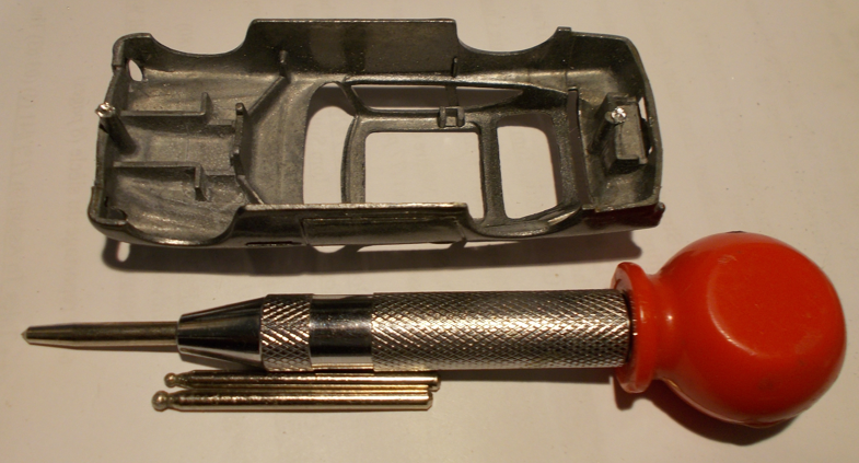

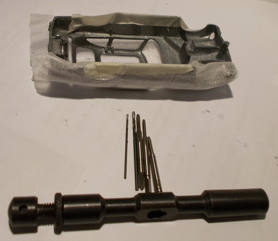

Vous l'avez peut-être remarqué, mais cette Batmobile2 n'a pas ses colonnettes percées et taraudées, et donc l'assemblage final se fera par collage.
Par contre, sur Batmobile1, l'assemblage se fera par vissage ; alors s'il y a un problème de collage de l'ensemble lance-missiles/arceau, ce sera facile de démonter, et en plus l'assemblage vissé garantira l'alignement des colonnettes par rapport aux trous du châssis de dessous.

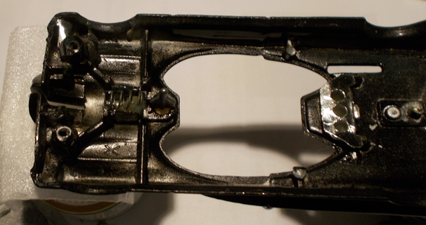

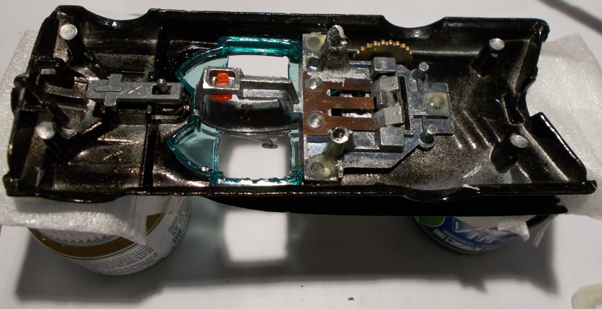

Maintenant la colle de fixation de l'ensemble lance-missiles/arceau est bien dure, et après avoir vérifié que le lance-missiles fonctionne correctement, je peux passer à la suite.
Mise en place de l'habitacle. Du fait de la présence des amortisseurs maison, j'ai dû faire des encoche dans le plancher, pour pouvoir fermer le dessus et le dessous de la voiture (esthétiquement les découpes ne sont pas gênantes, elles sont cachées sous le tableau de bord) :

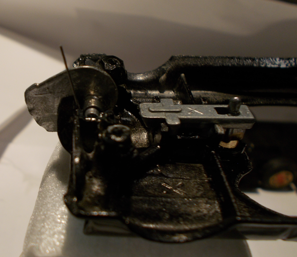

Mise en place du mécanisme coupe-chaîne :
Pour faciliter la fermeture de la voiture, mettre le mécanisme en position fermée.
Un point délicat : en fermant la voiture, il faut glisser l'avant de la coque supérieure vers l'arrière, pour positionner la queue du ressort en orientation couchée :
La voiture est maintenant fermée. Je la serre dans des serre-joints pour que les coques supérieure et inférieure soient bien jointives.
Je profite que les serre-joints maintiennent bien fermé l'assemblage pour vérifier le bon fonctionnement du brise-chaîne :
Maintenant que je suis certain que tout fonctionne correctement, je peux procéder au collage. J'utilise la colle époxy vue plus haut (les deux tubes) à laquelle je rajoute la poudre métallique qui est un des deux composants du Répare Métal (utilisé page 4). Cela présente deux avantages : ça épaissit la colle et ça donne un aspect gris argenté semblable à la couleur des rivets d'origine :
Voila, maintenant il n'y a plus rien d'autre à faire qu'attendre que la colle durcisse pendant au moins une dizaine d'heures.
Une astuce : je me sers du résidu de colle restant comme témoin, pour m'assurer que la colle a vraiment bien durci.
Le moment venu, je le touche avec un doigt, pour évaluer le niveau de durcissement. Cela évite de laisser des traces de doigts sur un collage qui ne serait pas encore finalisé, et de compromettre un assemblage qui ne serait pas assez solide.
Car avec les colles époxy, j'ai remarqué que les durées théoriques sont relativement aléatoires ; selon les proportions du mélange, selon le type de colle, selon son âge (ça vieillit), selon la température ambiante...

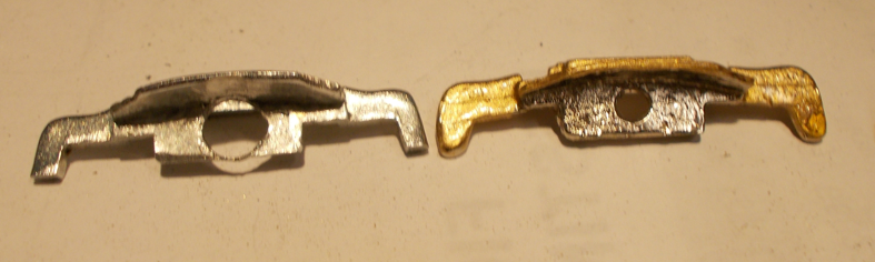

Après cela, positionnement de la tubulure d'échappement dorée :

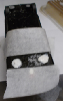

Après avoir enlevé les serre-joints, j'ai une mauvaise surprise : la colle a coulé sous un serre-joint et a débordé du pâté de colle en bas à gauche :
Ce n'est pas grave, je vais décaper la colle avec une brosse métallique. Après ça, je masque les pâté de proximité avec de la gomme de masquage, et les zones au-dessus et en-dessous avec du scotch de carrossier :
Ensuite un coup de bombe de noir brillant :
Voila ce que ça donne. La retouche est visible parce que la peinture est encore fraîche :
Et voila, après avoir enlevé la gomme de masquage des pâtés. Avec un clou j'ai marqué leur centre pour imiter les rivets d'origine.

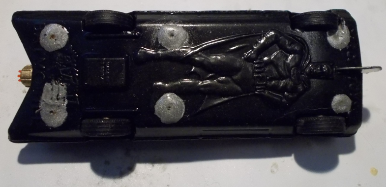

En bas, on aperçoit la brosse métallique dont je me suis servi pour décaper les traces de colle.

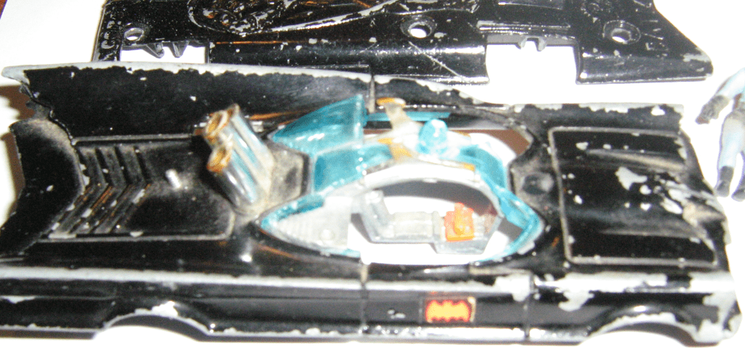

Voila dans quel état était ma Batmobile1 (à l'époque, je n'ai pas pensé à la photographier non démontée). Le pare-brise était explosé, la peinture écaillée, l'antenne arrachée, Robin manquant, le gyrophare et son clou absents, les logos ternis... :
Et voila après restauration :

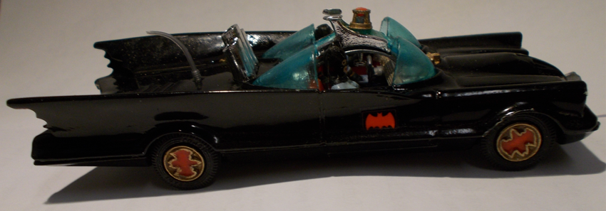

Quant à la Batmobile2, voici comment je l'ai achetée. Elle était en meilleur état que la 1, mais avec les pneus pourris, le gyrophare cassé et manquant, une ailette cassée, le coupe-chaîne HS :
J'avoue que j'ai fait le minimum dessus, je l'ai juste remise à niveau :

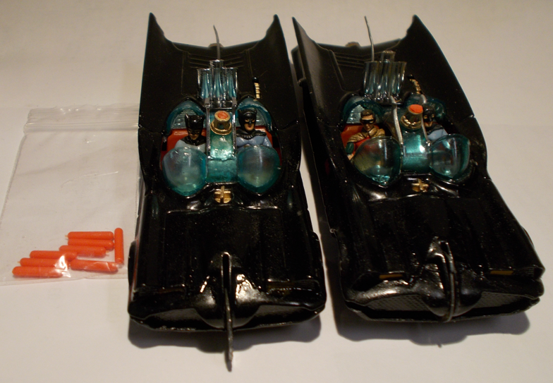

Les deux ensemble :

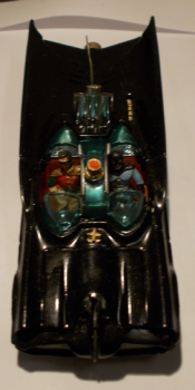

En passant, admirez cette belle aile ; qui pourrait croire que je l'ai meulée, et lui ai intégré un clou ?
Les deux ensemble :

Maintenant, une chose que j'aurais dû faire avant la peinture : le taraudage des colonnettes.
C'est l'opération que j'appréhende le plus, car elle est hasardeuse.
Les colonnettes font un diamètre de 2,8 mm et je dois tarauder à 2, après avoir percé à 1,6 mm ; autant dire qu'il n'y a pas beaucoup de métal autour du trou. Et je ne peux pas trop les renforcer, car les pare-chocs doivent pouvoir s'enfiler dessus.
D'abord meulage à plat de la surface supérieure des colonnettes, puis usinage d'une dépression avec une fraise cylindrique, pour centrer le pointage :
J'entreprends d'abord un perçage au diamètre de 1 mm, puis à 1,5 mm (théoriquement c'est à 1,6 mm mais ça passera au taraudage), et puis taraudage à M2. Ah oui, vous remarquerez que j'ai à moitié enveloppé la voiture de papier mousse, pour ne pas rayer la peinture pendant ces manipulations :
Je ne suis pas trop content du résultat, les colonnettes sont abîmées.

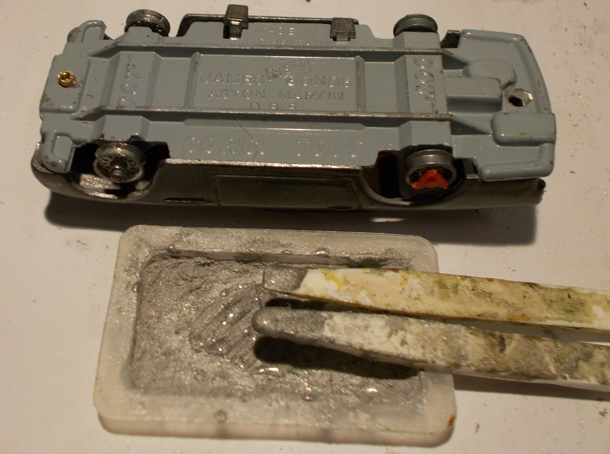

ASTON MARTIN DB5 James Bond 007 CORGI TOYS, RESTAURATION
COLONNETTES
Bon, comme les colonnettes ont souffert du perçage/taraudage je vais les renforcer à la résine époxy.
Même technique que pour la Batmobile, je les entoure d'un bout de gaine plastique :
Et je coule dedans un mélange de résine époxy composée avec de la résine et de la poudre métallique du Répare Métal, ajouté à de la colle résine à deux composants pour fluidifier le mélange.
Ah oui, et aussi, j'insère dans chacun des trous de colonnettes deux petits bouts de fil électrique, pour empêcher la colle de boucher les trous en question ; un peu avant le complet durcissement, je leur infligerai entre deux doigts un mouvement de rotation, pour que la colle n'adhère pas autour, afin de pouvoir facilement les enlever à la fin :
Un jour plus tard, le mélange n'était toujours pas complètement dur ; ça a été une erreur de ma part de vouloir quand même utiliser cette résine Répare Métal qui a épaissi avec le temps.
Alors j'ai enlevé le plus gros au cutter, et ai fini par décaper le reste à la brosse métallique montée sur min-perceuse.
J'ai refait la même chose que précédemment, mais cette fois j'ai fait un mélange de colle époxy (les deux tubes) mélangé avec seulement la poudre métallique du Répare Métal.
Je verrai demain ce que ça donne.
CHANGEMENT D'UNE HÉLICE CRÈVE-PNEU
D'ici là, je vais m'occuper de changer une hélice crève-pneu (la pièce rouge) qui a une ailette cassée. J'aurais pu la refaire, mais j'en avais trouvé une chez un de mes fournisseurs anglais de pièces détachées Corgi. A présent, on n'en trouve plus, il y a moins de choix de pièces...
Pour pouvoir retirer l'hélice de l'axe de roue, j'ai atténué avec un cutter le blocage de l'hélice (le bossage à l'extrémité gauche), puis avec une pince à becs pointus, j'ai forcé le blocage à rentrer dans le tube, tout en tirant sur l'hélice.
Pour mettre en place la nouvelle hélice il a fallu, tout comme dans un autre domaine, bien lubrifier, engager le bout, et pousser fermement pour que ça rentre complètement ; et rester bien dans l'axe, sinon la tige risquait de se tordre, voire de se casser.
Et voila le résultat :
COLONNETTES

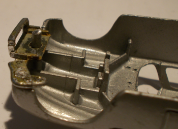

COLONNETTES (suite)

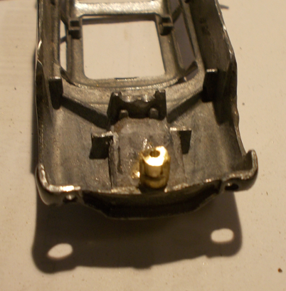

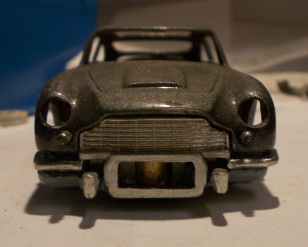

Alors j'ai eu un gros souci : j'ai renforcé mes colonnettes, les ai percées, taraudées, tout impeccable, mais...
Le pare-choc avant vient entourer la colonnette avant, en voici l'illustration sur DB4 avec un pare-choc cassé :
Seulement, sans surprise le renforcement de la colonnette a augmenté son diamètre et elle ne passe plus dans le trou du pare-choc.
Mais même en agrandissant le trou de passage, je ne peux pas l'agrandir suffisamment pour la nouvelle taille de colonnette.
Alors j'ai retaillé la colonnette à la meule pour diminuer son diamètre, mais comme c'était prévisible cela l'a fragilisée :

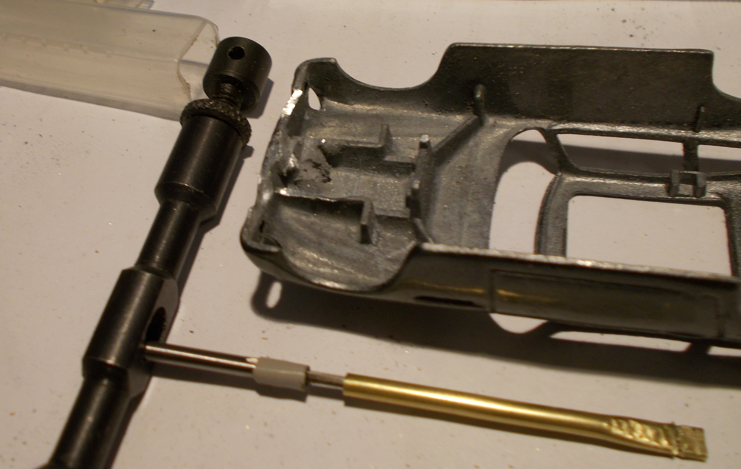

Alors les grands moyens : je vire la colonnette et sa base à la meule, et j'en refait une dans un tube de laiton de diamètre 3 mm :
Voici mon idée : remplacer la colonnette d'origine par une autre en laiton, dont la base sera noyée dans la résine :
J'en profite pour tarauder le tube à M2 (l'extrémité du tube est aplatie pour faciliter l'immobilisation de celui-ci pendant le taraudage).
Après j'ai soudé un bout de fil de fer en son travers pour pouvoir le stabiliser et ajouter des points d'ancrage :
Après, coulage de la résine :
Mise en place du bas de châssis, avec passage du haut de la nouvelle colonnette à travers son trou (le haut sera par la suite raccourci pour affleurer le trou). La résine est toujours liquide, cela permet d'ajuster parfaitement la position définitive de la colonnette :

COLONNETTES (suite)
Vous vous souvenez peut-être que j'avais repercé le pare-chocs avant pour y faire passer la colonnette refaite en résine ; depuis, je l'ai refaite dans un tube de laiton, mais il n'en reste pas moins que le pare-chocs est maintenant percé trop gros pour la nouvelle colonnette.
Je sais, je pourrais me procurer un nouveau pare-chocs, mais c'est plus intéressant pour moi de ne pas choisir la solution de facilité pour le problème posé.
À gauche le pare-chocs DB1, à droite un pare-chocs d'origine :
Et voici la colonnette, telle qu'elle est actuellement :
Voici la solution que j'ai adoptée :
J'ai tronçonné deux petits bouts de tube de laiton de diamètres croissants que je vais enfiler les uns sur les autres et sur la colonnette, pour arriver à faire le diamètre qui convient :
J'ai dû agrandir le jeu du trou, pour pouvoir décaler le pare-chocs vers l'avant afin que la calandre puisse passer.
Vérification de la hauteur correcte de la colonnette :
J'ai fait deux encoches (devant et derrière) sur le tube de plus grand diamètre ; celle de derrière pour le débattement des mitrailleuses, celui de devant pour donner suffisamment de place aux plaques d'immatriculation tournantes (là, le tube n'est pas descendu à fond) :
Voila, en position définitive :
Montage à blanc, tout va bien. Si on constate du jeu, c'est parce que les vis ne sont pas encore mises.
Et voila, la phase colonnette est terminée :
