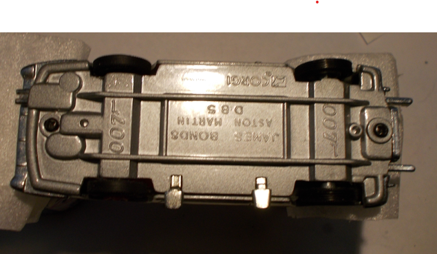

ASTON MARTIN DB5 James Bond 007 CORGI TOYS, RESTAURATION

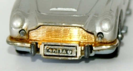

RÉALISATION DE PHARES

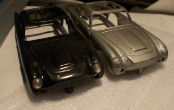

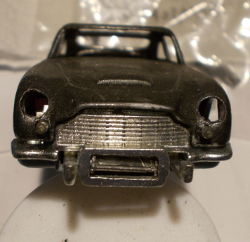

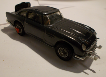

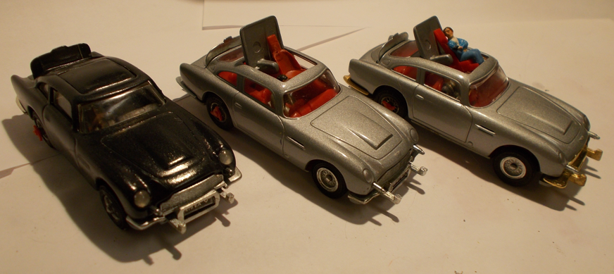

À son origine, la DB5 Corgi n'a pas de phares (voir à droite de la photo) ; j'ai trouvé ça un peu pauvre, alors je me propose de lui en rajouter.
Pour ce faire, j'ai percé la voiture à l'emplacement des phares, et ajusté l'ovalisation des trous (5 x 4 mm) à la lime :

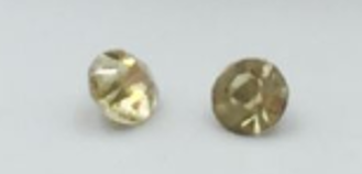

Mon projet était au départ de tailler moi-même des phares diamant (parce qu'on n'en trouve pas d'ovales), ce sont des phares pour modèles réduits taillés en forme de diamant sur leur arrière, lequel est ensuite chromé, d'où le nom), en voici :
Phares diamant.png (36.99 Kio) Vu 1267 fois
Seulement, la première difficulté en face de laquelle je me suis trouvé, c'est que mes solutions de chromage chroment en surface extérieure, pas en profondeur.
Autre difficulté, je me suis rendu compte que je ne disposais que de très peu de place derrière les phares, à cause des mécanismes des mitrailleuses et pare-chocs :

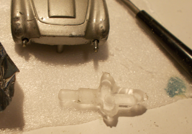

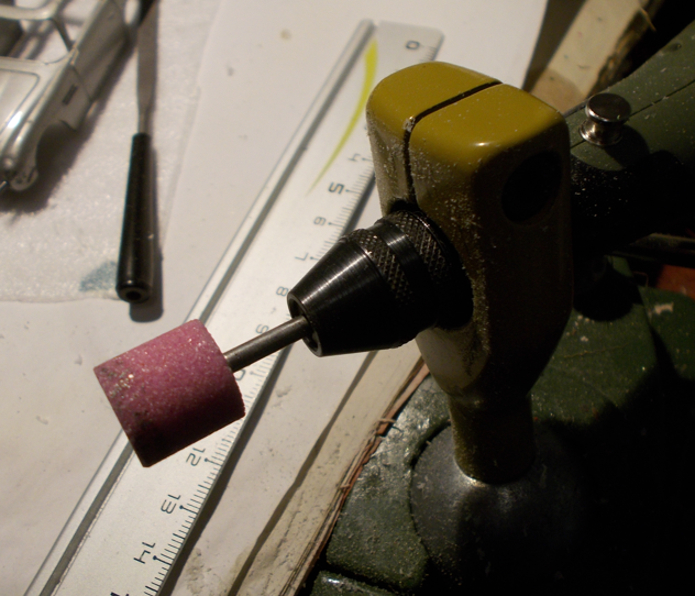

Je vais tailler les phares dans le bout de plastique transparent avec la meule ci dessous.
Dans un premier temps, je forme un cylindre de section ovale, dont je vais arrondir l'extrémité et tronçonner finalement à l'épaisseur souhaitée.
Voila, l'extrémité a été façonnée en cylindre ovale et arrondie sur le bout :
Il n'y a plus qu'à lustrer, tronçonner, lustrer le dessous, et refaire tout ça pour l'autre phare.

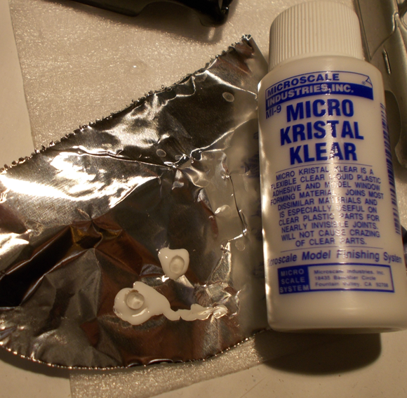

Ceci fait, je colle avec du Micro Cristal Clear sur de l'alu ménager qui fera miroir.
Le Micro Cristal Clear est un liquide assez épais, qui de blanc au départ, devient transparent en séchant.
En séchant, il se rétracte un peu, donc il faut en mettre plus que prévu pour obtenir le résultat souhaité.
Aussi, il s'éclaircit très lentement ; il faut au moins une semaine avant qu'il devienne transparent (plutôt translucide car la transparence n'est pas parfaite).

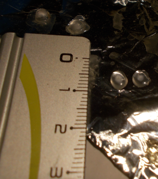

À droite de la règle, j'ai déposé deux grosses gouttes de Cristal, à titre d'essai :
Et voila après plusieurs jours de 'séchage' (au-dessus de la règle, ce sont les phares taillés à la meule, et à droite les gouttes de Cristal) :
Au vu de ce résultat positif, j'ai décidé de faire autre chose que ce que j'envisageais.

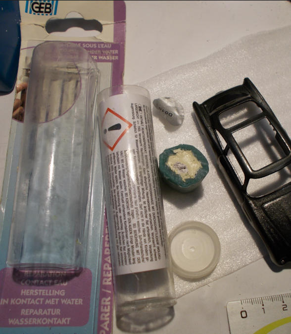

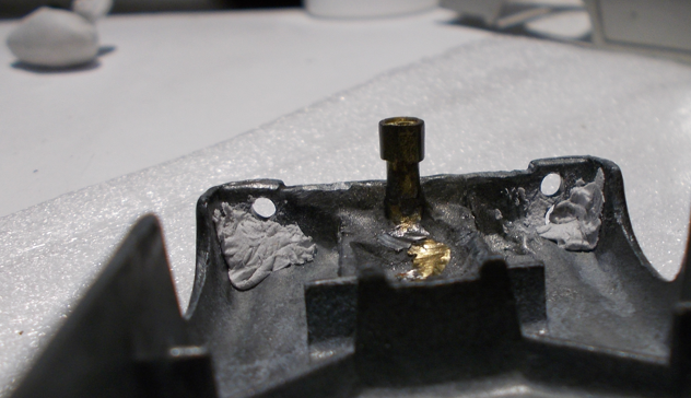

Donc, je vais utiliser du mastic à deux composants (le rond blanc entouré de vert).
On coupe une rondelle, de la quantité souhaité, et on malaxe bien pour faire une couleur uniforme.
C'est alors mou comme de la pâte à modeler, et par la suite ça durcit.

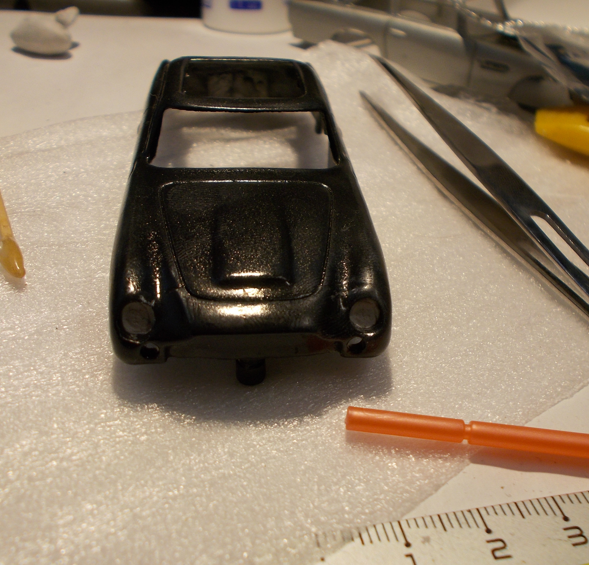

J'en applique un morceau derrière le trou des phares, et avec une tige à bout arrondi, je façonne une cuvette pour chaque phare (en haut à gauche de la photo, on peut voir une chute du mastic utilisé) :
Vue de derrière (les trous que l'on peut voir sont les trous pour les mitrailleuses):

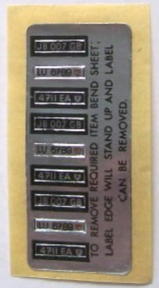

C'est difficile de trouver des informations au sujet des plaques.
Apparemment, les immatriculations n'étaient pas collées sur leur support, et étaient livrées séparément sous forme d'autocollants. C'était à l'enfant (ou à son père) de coller les immatriculations à leur bonne place, ce qui demande un minimum de précision et de dextérité. Ce qui pourrait expliquer que l'on trouve très peu de DB5 C270 avec les autocollants d'immatriculation. Mes C270 ne font pas exception, et je n'ai qu'un seul support avec ses autocollants.
Toutefois les immatriculations à coller soi-même ne furent pas une règle absolue, puisque ma réédition de 1995 est déjà équipée de ses immatriculations.
Il semblerait qu'il y ait eu plusieurs variantes d'immatriculations ; ainsi l'immatriculation JB 007 GB a pu être remplacée par BMT216A.
Je me suis procuré chez un de mes fournisseurs anglais (Model-supplies) deux feuilles d'autocollants :
Comme je voulais aussi BMT216A, je me suis embêté à la recréer (la plaque fait 9 mm X 1,7 mm).
J'ai commencé par photographier le support de plaques dont je dispose (car pour retrouver la même police de caractères, bonjour !) :
DB1 BMT216A b.png (20.52 Kio) Vu 1152 fois
Puis je l'ai imprimé agrandi, et fignolé au blanco :

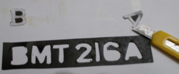

Ensuite je l'ai imprimé en réduction en deux passes (parce que mes imprimantes ne peuvent réduire au plus que de 25%). Le résultat s'est avéré décevant, les caractères étaient bouchés par concentration du gris, je suppose.
Alors j'ai découpé les lettres au cutter, pensant que cela ferait un blanc plus 'propre' :
Résultat final pas mieux que précédemment.
Alors j'ai scanné directement le support (il est calé de part et d'autre avec des épaisseurs de papier repliés et scotchées, pour le garder parfaitement parallèle à la vitre du scanner).
Parallèlement à ça, j'ai cherché à recréer les plaques sur un traitement de texte (OpenOffice Writer) avec une police approchante, en taille 6 :
DB1 plaques texte.png (4.5 Kio) Vu 1152 fois
A l'impression, le scan n'est pas mal, mais manque de netteté, et par OpenOffice c'est très net, mais pas tout à fait la même police...
Je ferai mon choix en situation.

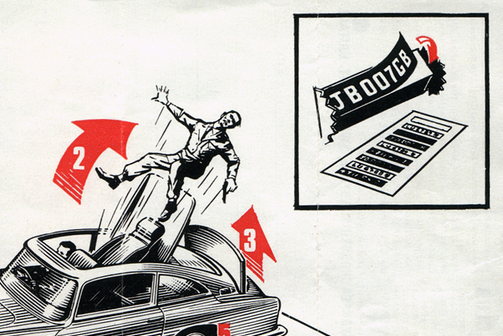

Extrait de document qui corrobore le fait qu'il fallait coller soi-même les immatriculations :

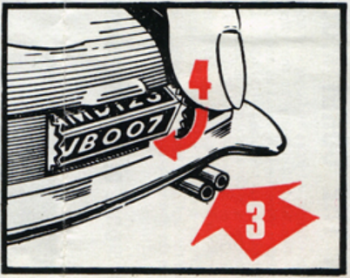

Un petit rappel par dessin explicatif sur leur maniement :

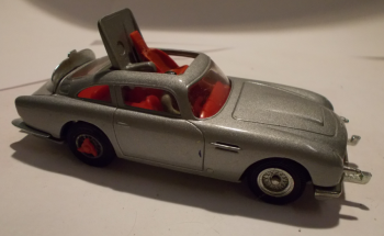

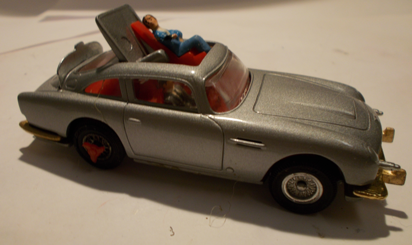

Comme chacun sait, la DB5 James Bond Corgi est équipé d'un siège éjectable pour pouvoir virer un éventuel passager indésirable.
En actionnant une manette sur le côté de la voiture, ça donne ça :

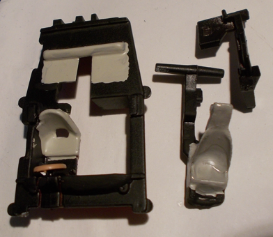

Seulement, le bras d'éjection, dont l'extrémité est en forme de T, finit souvent par se casser, au niveau de la branche de droite du T. Sur quatre DB5 Corgi que j'ai acheté (je ne compte pas la DB5 neuve en boîte), trois bras d'éjection étaient cassés.

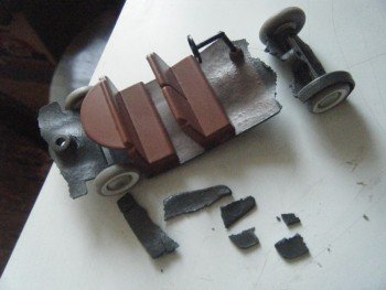

Voici l'ensemble des pièces détachées concernées, après démontage :
Sur cette photo, nous avons en bas les bras d'éjection (celui de droite, d'un rouge plus clair en est un de rechange, acheté à un de mes fournisseur anglais). Ça ne se voit pas là, mais celui du milieu est aussi cassé (fendu).
Là j'ai de quoi faire, après réparation, trois ensembles complets.
Ce qu'on voit au-dessus des bras d'éjection, ce sont les pièces de blocage intermédiaires, et je n'en ai que trois.
Comme dès le départ je me suis fixé de ne restaurer que deux DB5 Corgi à fond, les restantes seront remontées 'en l'état'.
Je vais donc réparer trois bras, avec trois méthodes de collage différentes, histoire de comparer les résultats.

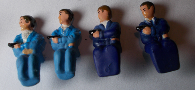

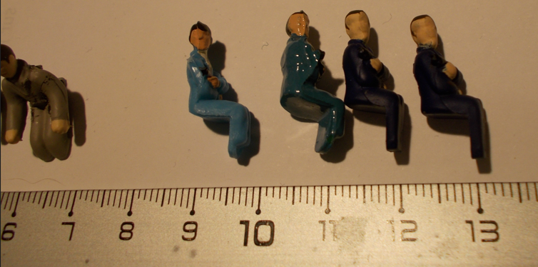

J'attaque maintenant la phase la plus délicate : la peinture des personnages.
Ils font environ 1,5 cm de haut, avec une tête de 3 mm ; autant dire que ce n'est pas une partie de plaisir de les repeindre, et qu'il faut avoir la main très sûre pour s'attaquer à ça.
Voici de quoi l'on part :
DB5 James Bond brut c.png (162.03 Kio) Vu 887 fois
Comme on peut le constater, les visages sont bien cabossés, et il faudra un peu de chirurgie esthétique pour les rendre présentables.

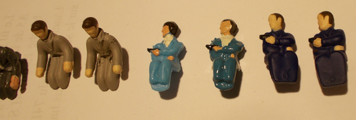

En plus, l'application de la peinture a été approximative (tous les personnages de chez Corgi étaient peints à la main par des ouvrières).
J'ai retouché les visages à la micro-fraise, et en un cas j'ai remplumé un visage de James Bond trop mince avec du latex (le deuxième James Bond en partant de la gauche). J'ai aussi aminci à la mini-meule les trop gros bras des James Bond habillés en gris clair.
La peinture a pris beaucoup de temps, ça fait trois semaines que je suis dessus, car il en a fallu que je refasse, et chaque couleur appliquée demande une dizaine d'heures de séchage.
Et puis j'ai dû appliquer sur les vêtements plusieurs couches de vernis incolore mat, car ils étaient trop brillants.
Ce qui fait finalemement des séances de 5 - 10 minutes chaque jour, et le reste à attendre que ça sèche...
Voila le résultat final, pas trop mal, compte-tenu que ce sont des figurines qui peuvent tenir sur l'ongle du pouce.
En faisant les photos, je viens d'ailleurs de m'apercevoir que j'ai un James Bond de moins qu'au départ, il s'est échappé en cours de route...
Je vais bien le retrouver, mais c'est si petit... :deso:

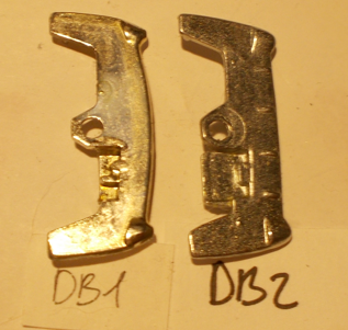

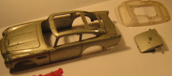

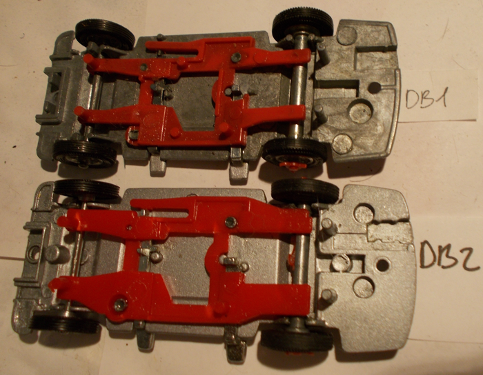

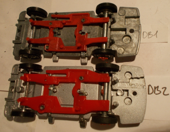

Avant de passer à cette étape, je voudrai examiner avec vous quelques différences sur la DB5 C270, effectuées au cours de sa fabrication.
Pour mieux comprendre les explications qui suivent, je rappelle que le pot d'échappement fait office de commande pour la sortie du volet pare-balles, et qu'il coulisse librement, pris en sandwich entre le châssis et le pare-choc arrière.
Il y en a donc deux différences principales : le volet pare-balles était à l'origine soulevé par un seul ressort ; par la suite les ingénieurs de chez Corgi en ont mis deux (je suppose pour assurer au volet une sortie bien verticale), mais de forces plus faibles.
En conséquence, il a fallu modifier le châssis pour l'équiper de deux cuvettes (butées des ressorts) au lieu d'une seule.
Ci-dessus, nous constatons que DB1 n'a qu'une cuvette (tout à droite des roues), et DB2 en a deux.
Nous remarquons aussi que la cuvette du pot d'échappement (au-dessus des inscriptions) a été modifiée,celle du bas est crantée (sans doute pour faciliter le glissement du pot).
Et c'est notre deuxième modif : le ressort de retour du pot d'échappement est une lame droite pour DB1, et est une lame tordue pour DB2, comme nous pourrons le constater plus bas.
Le pare-choc arrière a été modifié pour pouvoir disposer d'une cuvette de pot d'échappement plus longue pour DB2 (car les pot DB2 n'ont pas de têton, voir plus bas) :
Pare-chocs AR DB1 DB2.png (189.96 Kio) Vu 559 fois
Ces considérations faites, voyons le remontage de DB1 :
Par rapport à ce qui est évoqué plus haut, nous observons que la lame de ressort du pot d'échappement est droite, et que celui-ci comporte à son extrémité un têton qui est repoussé par la lame de ressort, après que l'on ait appuyé dessus pour débloquer le volet pare-balles.
Le remontage par lui-même n'appelle pas trop de commentaires ;,il faut d'abord ajuster l'avant en s'assurant que les tirettes de commandes mitrailleuses et éjection sont bien sorties, puis ajuster l'arrière, après avoir mis en place le pare-choc et le pot.
Terminer en serrant les deux vis de fermeture de la voiture.
Pour mémoire, voici comment elle était à l'origine : :D
Et maintenant DB2 (c'est celle qui était en boîte) ; je n'ai rien fait dessus, à part changer l'essieu arrière pour l'équiper de crève-pneus, et fignoler la peinture des figurines. Alors revissage :
Et voila DB2 :
DB3, je l'ai repeinte et complétée pour ses pièces manquantes ou cassées, et je l'ai équipée de pare-chocs dorés pour en avoir une autre version.
DB3 est du même type que DB2, avec deux ressorts pour le volet, mais lame de ressort de pot droite.
DB3 finie :

La photo de famille finale :
