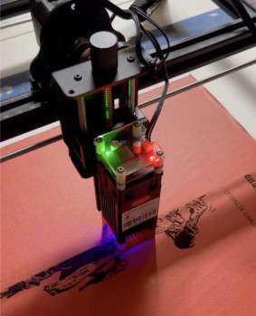

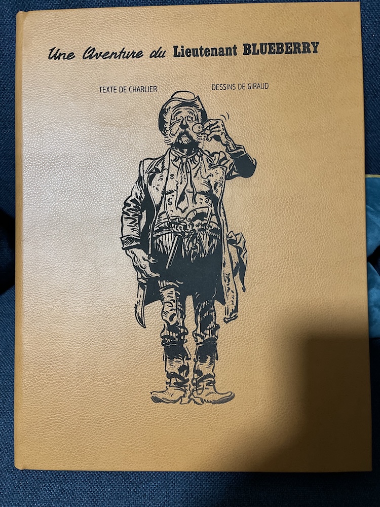

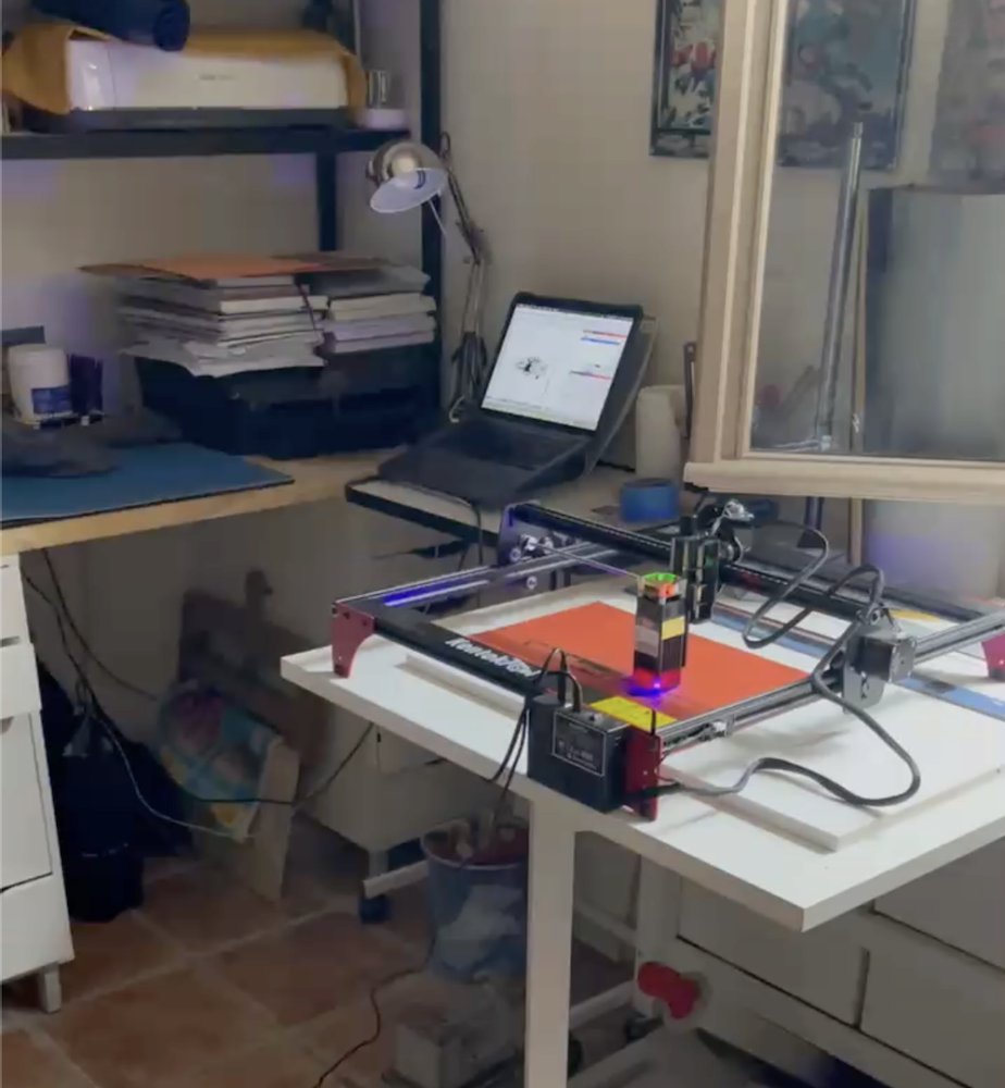

Me revoilà sur ce topic.
cela fait un bail que je ne suis pas venu sur ce post , aujourd'hui c 'est pour vous glaner mes nouvelles techniques d'illustration des couvrants que je réalise.
En effet, voilà pas mal de temps qu'un scénariste somme tout connu m'a confié ces deux albums grands formats noir et blanc de Jean Giraud, à savoir le cycle de la mine et le cycle Chihuahua Pearl sortie à 800 exemplaires début 80.
Outre la validation de l'illustration de la couverture qu'il a validée, je tournais et virais pour savoir comment j 'allais les réaliser.
D 'habitude, je faisais faire des décalcomanies (comme vous avez pu le voir sur les réalisation passées), mais cela ne convenait pas pour de tels albums et son propriétaire.
Du coup, je me suis lancé sur l 'achat et les tests sur un graveur à faisceau laser.
J 'avais fait une vidéo mais ne pouvant la poster, voici en image la réalisation et le résultat une fois finie et débarrassée de l 'excès de carbone .

Re: Réparer ses reliures : La reliure traditionnelle
oui ,le laser brule le cuir directement sur la couverture.
c 'est en quelques sorte de la pyrogravure mais avec un faisceau laser.
J 'ai donc pas le droit à l 'erreur, surtout que pour une telle couverture , il va mettre 5h30 d 'impression .
J 'ai du faire facilement une bonne douzaine d'essais avant de commencer à maitriser la bête.
Paramètre de vitesse d 'avance et de puissance (car il peut couper du bois si on le souhaite)
Merci les amis !!
Pour ce qui est de la maîtrise d'un laser , il m'a fallu une bonne journée aprés pas mal de visionnage de tutoriels.
Le reste c 'est vraiment de trouver le savant mélange entre 3 paramètres qui sont la vitesse, la puissance du faisceau et l'avance.
10 tests à blanc plus tard , vous voyez le résultat.

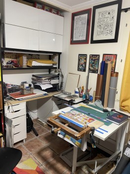

Mon nouveau coins Atelier reliure . Petit mais trés fonctionnel !!!
