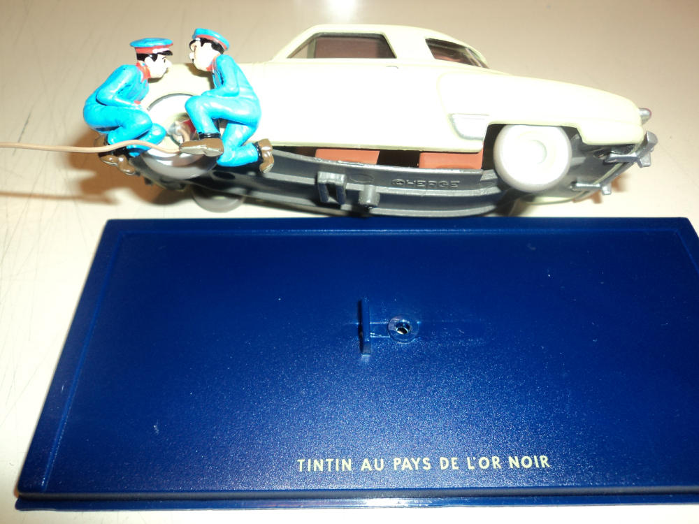

AAAARRRGGHHHH !
Après avoir été alerté par un ami forumeur du site "Miniatures sur lequel je participe, j'ai vérifié ma Studebacker de Au pays de l'or noir et... :cry: :zidane:
C'est le socle qui "gonfle". Et il est devenu friable
Va falloir toutes les vérifier

Totoche a écrit :AAAARRRGGHHHH !
:o
P'tain fait vraiment plaisir de faire des collections couteuses et de se retrouver avec du matériel de merde... :grr:

AAAARGGGGGH :zidane: Je viens de contrôler ma vitrine ; la même voiture que toi : le socle a gonflé, mais il n'est pas encore cassé ! Pour l'instant les autres n'ont rien !
Il y aurait-t'il de l'air dans le tuyau des Dupondt ???

Le coup du châssis qui gonfle et puis casse, c'est géant (et honteux) ! :zidane:
Re: Les voitures Spirou & Tintin aux éditions Atlas
t'as intérêt à le dévisser vite fait avant qu'il ne force sur la caisse au point de l'éclater aussi.
encore faut-il que la caisse ne soit pas encore bombée.
Là, en espérant que la caisse ne soit pas touchée, il faut acheter de la carte plastique afin de refaire le châssis.
Il faut répertorier toutes les voitures en cours de "destruction", "regrouper" toutes les listes nominatives et envoyer cela chez Atlas pour échange ou remboursement.
