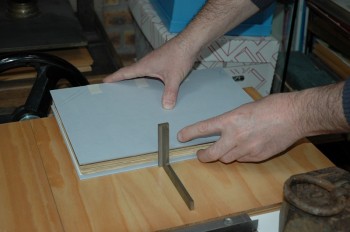

il faut faire cette opération en deux fois pour faie un equerrage correct important au début du cartonnage

quelques petites remarques constructives pour améliorer certains détails: Les bandes doivent être également collées sur la page de garde avec un pli marqué

je continue sur les précisions: surtout n'y voir aucune critique !!!!ce qu'il réalise sans prof à côté de lui est un tour de force, chapeau ,monsieur !!
se référer aux images
(cette image n'est plus disponible)
Le pb le plus important est au niveau du collage des claies, ton bouquin doit reposer entièrement sur ta table et ne pas dépasser !!,être bien équerré pendant cette phase et recevoir le maximum de poids à ce moment clef,cest la phase la plus importante du montage, tout se joue ici. un papier japon non tissé doit isoler ta planche (ais) de la reliure et de la colle.
Dans le collage des bandes, elles doivent être aussi collées sur la page de garde, revois ma démo et cette opération doit se faire en deux fois. Je crois que c'est le manque de papier non tissé isolant de la colle qui te pousse à faire cette erreur....si tu n'en trouves pas, je peux essayer de t'en filer...(en deux mots... !)
En tout cas, bravo l'artiste, tu es un démerdeur et ça se voit car c'est pas facile sans un prof à tes côtés mais tu es un bon manuel, j'aurai plaisir à te parler et te rencontrer !!!!!!!

j'insiste pour que le collage des claies,(uniquement sur le dos du livre doit se faire avec une colle reversible,sinon, votre petit fils ne pourra plus reprendre les reliures de ses ancêtres pour leur redonner vie..... le bouquin est foutu, donc colle RH8colle de pâte, colle de farine etc.....ou colle papier peint ordinaire (pas celle pour les non tissés !)

Salut mon ami,
Je suis actuellement entrain de réaliser mon deuxième Marvel avec ta méthode , au fait , elle a un nom cette méthode ?.
Quoiqu 'il en soit , j 'ai donc bien mis en équerrage les cartons et j 'ai collé les rubans sur ces derniers en veillant à aussi coller la partie des rubans sur la page de garde en assurant la forme sur la tranche du dit carton.
Question : cette opération aurait aussi bien pu se faire après la pose des claies , je m 'explique , si on colle les rubans sur les deux cartons en laissant la longueur suffisante pour assurer le collage des rubans entre le dos et le carton sur les claies cela marche aussi , non ?
Je sais , je cherche toujours la petite bêtes mais ma réflexion part sur un soucis de solidité car le ruban sur la page de garde laisse un point faible de 3 mm entre le dos et le carton tandis que s'il est collé sur la claies , on renforce le tout.

Tu me dira si c 'est bon , au grand Maitre
Utilisation du plioir os pour le maintien lorsque l'on rabat la partie de claie sur le dos.
Une fois l 'opération faite.

il faut coller la bande sur la page de garde dés le début, je ne vois pas pourquoi tu te compliques la vie , laisser le ruban libre amène à des défauts d'équerrage,et un manque de rigidité dans le montage.....ne te prend pas la tête pour rien
et bravo pour ton boulot

oui , bien sur , j 'avais bien compris que la paris de ruban qui va du dos des cahier au carton doit être coller en veillant à épouser la forme de ce dernier .toutempoil a écrit :il faut coller la bande sur la page de garde dés le début, je ne vois pas pourquoi tu te compliques la vie , laisser le ruban libre amène à des défauts d'équerrage,et un manque de rigidité dans le montage.....ne te prend pas la tête pour rien![]()
Mais rien n 'empêche de faire cette opération après la mise en place des claies . En veillant , justement sur cette opération , à mettre les plats en alignement.
Le but de cette question , est que j 'ai trouvé difficile de passer les claies entre le carton et les rubans pour son positionnement.

petercriss a écrit :oui , bien sur , j 'avais bien compris que la paris de ruban qui va du dos des cahier au carton doit être coller en veillant à épouser la forme de ce dernier .toutempoil a écrit :il faut coller la bande sur la page de garde dés le début, je ne vois pas pourquoi tu te compliques la vie , laisser le ruban libre amène à des défauts d'équerrage,et un manque de rigidité dans le montage.....ne te prend pas la tête pour rien![]()
effectivement, c'est un peu plus difficile pour faire passer les claies, si tu veux le faire comme tu le sens, ça ne changera pas grand chose....fais ce qui te va le mieux
