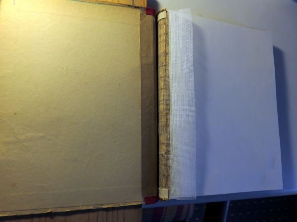

2e étape : préparation du cahier
Les fascicules ont été cousus mais le volume ne présente pas ( à mes yeux) un intérêt méritant de refaire toute la couture :sifl: .
je complète donc la couture restante en grecquant le dos et en reposant une mousseline neuve.

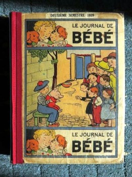

4e étape : Emboitage et encollage de la couverture et mise sous presse
5e étape : Couverture aspect final
La bande titre du dos est apposée et le volume revêtu d'une couverture transparente qui la maintient et protègera les plats :chapeau:

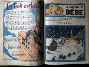

Pour terminer un petit mot sur ce "journal de Bébé".
Il s'adresse à des enfants plus grands qui devaient être un peu vexés qu'on les qualifie de Bébés :wink:
On y trouve d'ingénieux découpages animés ( heureusement non faits :wink: ) des jeux, et de nombreuses bandes dessinées ( dont Marijac).
Très peu de textes, contrairement au "Bon point amusant" qui semble être du même éditeur et qui lui s'adresse à un public de grands enfants.
Je vous laisse apprécier :

Je comprend que tu n'as pas refais de couture mais que tu as renforcé ce qui restait comme couture avec le grecquage et la mousseline...
Le grecquage permet à la colle de mieux pénetrer et de mieux tenir l'ensemble avant emboitage et encollage de la couverture et mise sous presse , c'est ça ?
MiniMax
Localisation : Occitanie
Re: Restauration d'un album ancien : Le journal de Bébé 2e semestre 1939
Message par MiniMax »
Exactement :pouce: , la colle pénètre verticalement entre les pages et horizontalement en profondeur, et la mousseline maintient le tout.
Elle fixe le corps des pages à la couverture par l'intermédiaire des gardes.
Par ce système, on peut relier un ensemble de pages volantes. La formation en cahiers n'est pas indispensable.
