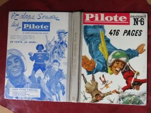

Album vénérable, plus près de 60 ans mais comme souvent beaucoup lu et un peu négligé : les gardes étaient sales et 3 numéros étaient désolidarisés ( les 2 premiers et le dernier). Une seule solution refaire la reliure tout en conservant la couverture en état
correct.

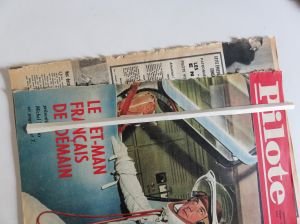

Séparation de la couverture et des 3 numéros déboités après avoir enlevé la vieille mousseline ( à l'eau chaude)
Confection d'onglets de réparation en utilisant des bandes découpées dans les anciennes gardes

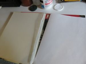

Grecquage et colle d'une nouvelle mousseline

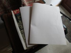

Découpe de nouvelles gardes
Présentation avant collage des gardes
Les gardes sont collées
et résultat final
